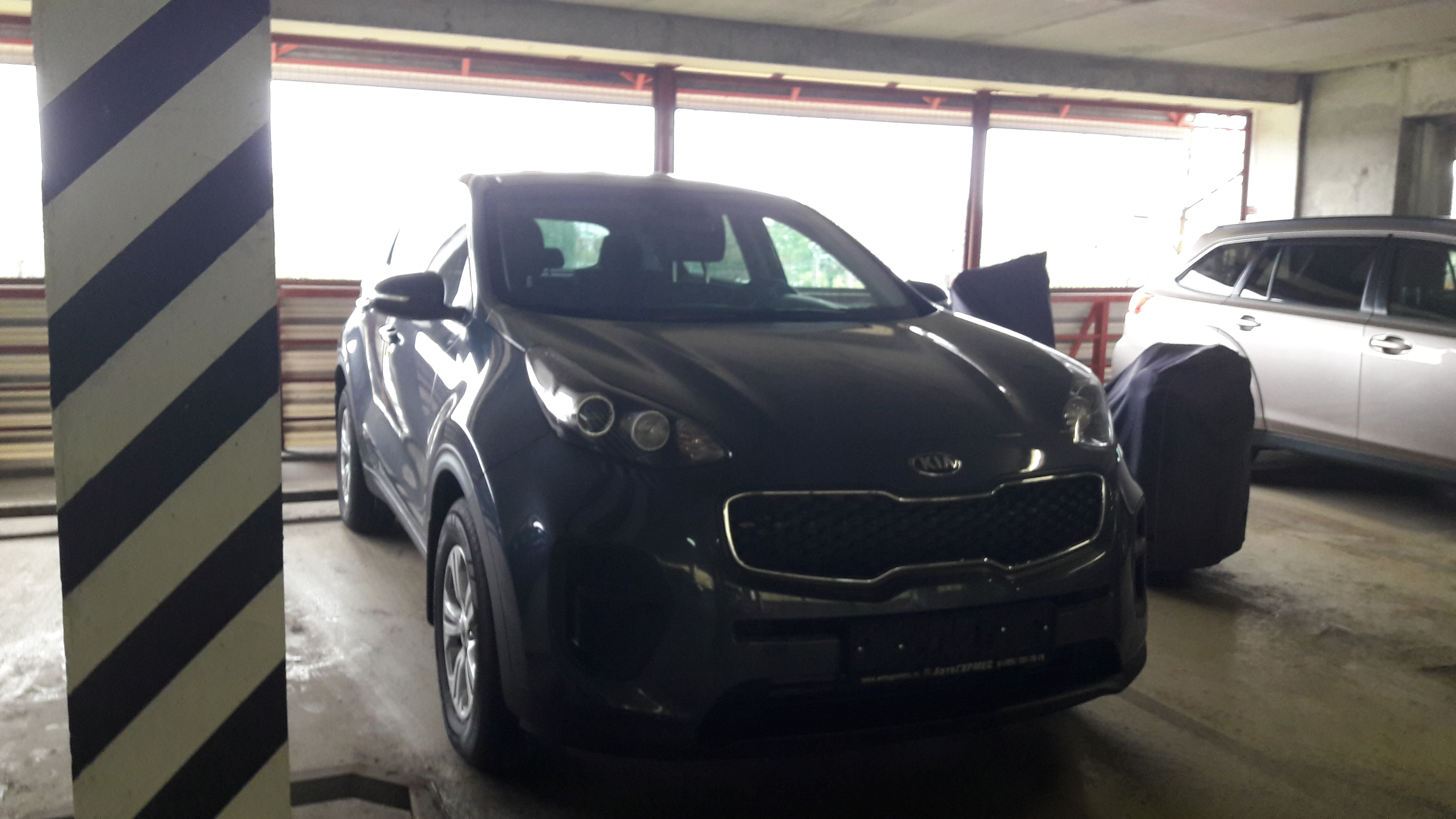

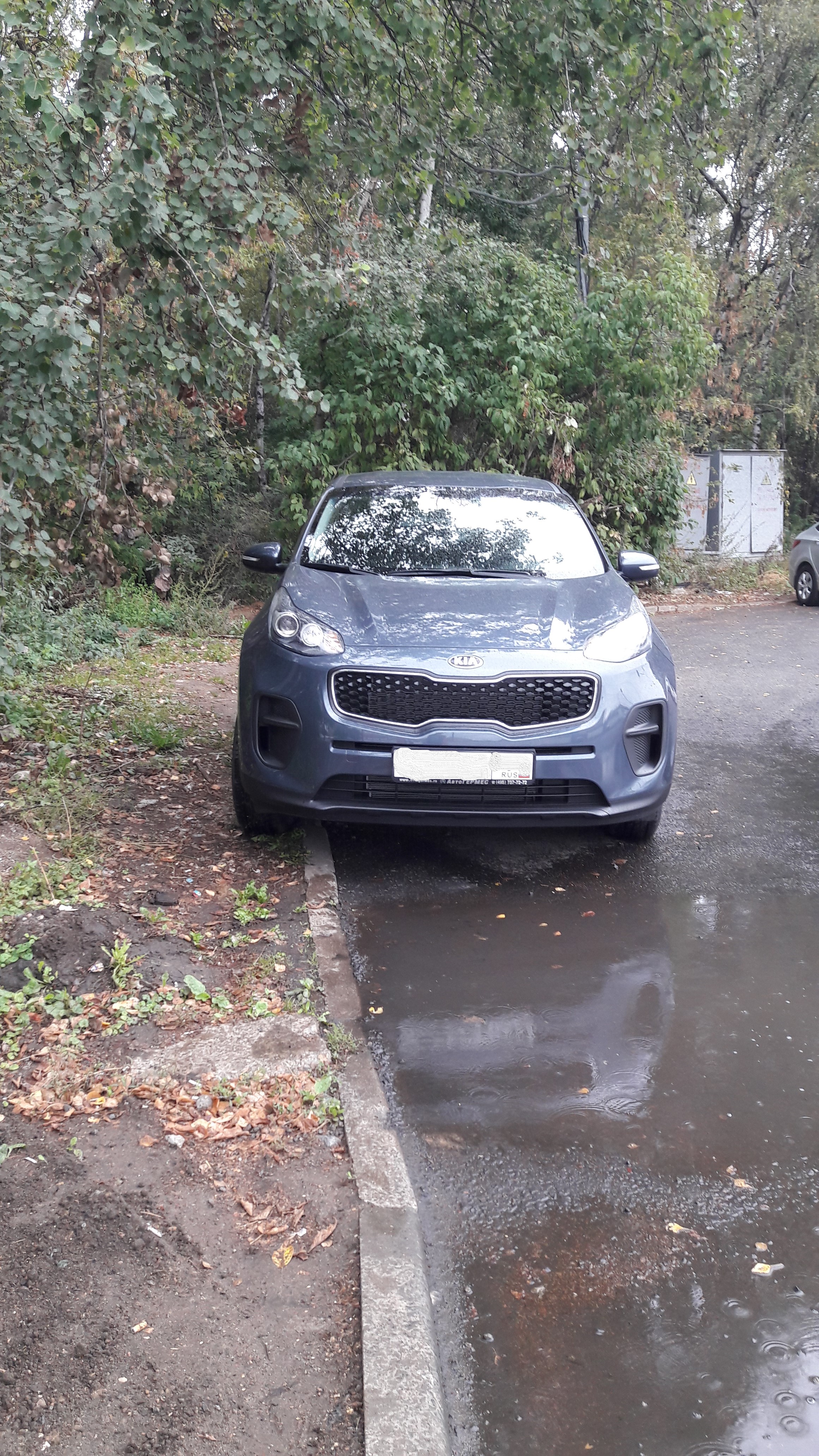

Собственно, на что променял... )))
Комплектация - барабан на томате.
2.0... Жрет в городе как 2.5...
Места много, ездить комфортно, динамики нет.
На удивление, габариты хорошо чувствуются.
